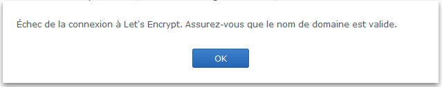

Bonjour,
Maintenant, j’ai cette erreur alors que tous les sous-domaines fonctionnent.
Cordialement.
Cette erreur semble indiquer un échec de connexion. Il s’agit probablement d’un problème sortant (non reçu par le serveur Let’s Encrypt). Avez-vous tenté de renouveler un certificat lorsque cette erreur s’est produite?
Sur https://crt.sh/?q=chezmks.fr, je peux voir une longue histoire de délivrance de certificats. Cependant, je ne vois pas un nombre excessif de domaines et vous n’avez aucun certificat récemment émis. Je me demande quelle limite a été atteinte … :thinking:

Bonjour,
Oui, c’est normal. Mon NAS est le centre de partage des différents sites. Pour avoir accès il faut connaître le sous domaine, par exemple fah.chezmks.fr, qui pointe bien vers un site.
Normalement, avant, cela fonctionnait. Je n’avais pas de problème pour renouveler.
Là, j’ai supprimé le certificat et j’essaie d’en ajouter un, mais cela ne fonctionne toujours pas. Même erreur qu’au dessus.
Merci pour votre aide.

Bonjour,
J’obtiens la même réponse sur tous les sous-domaines que j’ai testés (https://crt.sh/?q=chezmks.fr).
Votre serveur semble fonctionner (les ports 80 et 443 sont ouverts et le contenu par défaut est servi), mais un certificat par défaut non valide est servi.
Il est possible que le serveur Let’s Encrypt ait déjà donné une mauvaise réponse. Il y a eu des problèmes de capacité ces derniers temps.
Veuillez réessayer de créer un nouveau certificat (ne pas utiliser de renouvellement) et me faire part du résultat.
Bonjour,
Cela vient de passer !!
J’ai juste enlever une option dans DSM :
J’ai enlevé aussi au niveau OVH des infos sur un des sous-domaines (MX ,).
