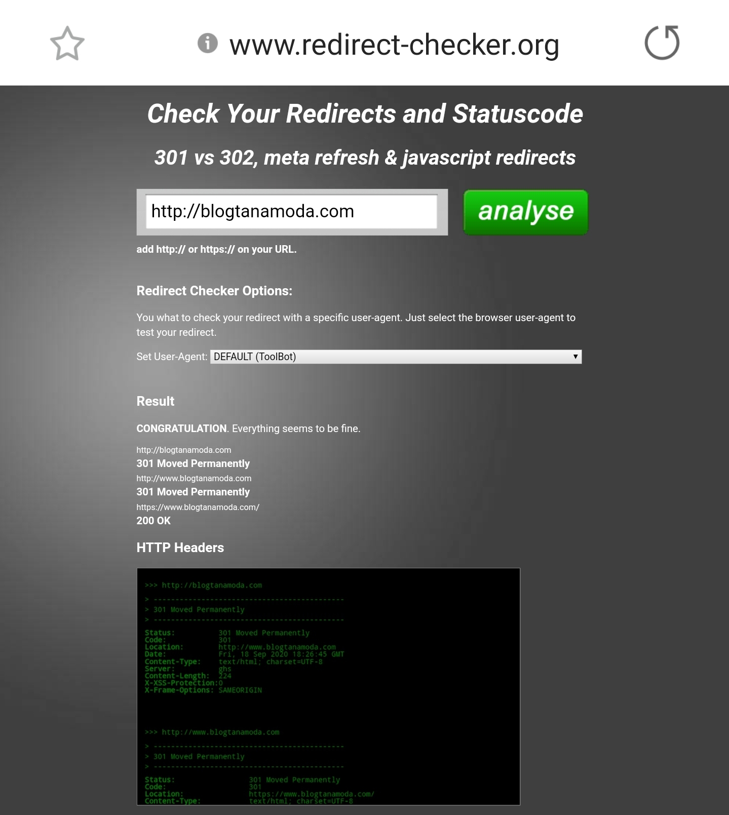

Tenho domínio próprio e o HTTPS não está carregando sem o www.
Veja: https://blogtanamoda.com

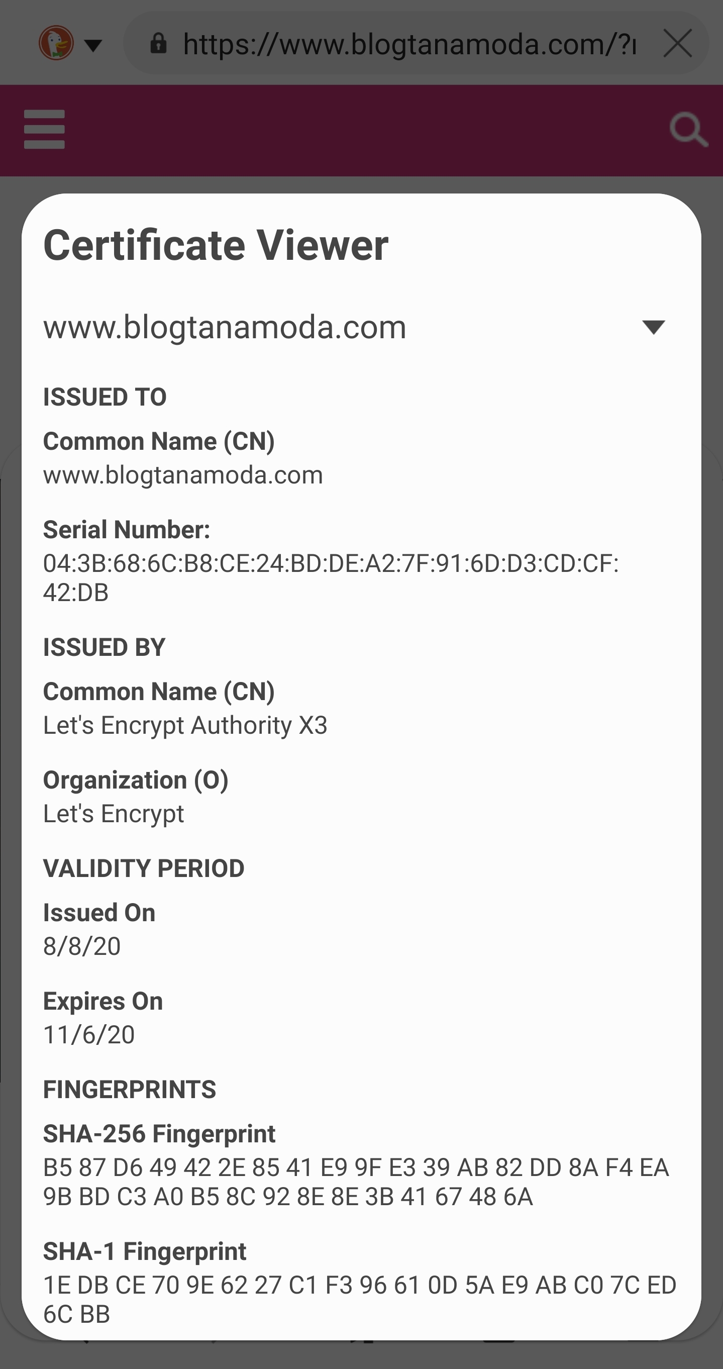

O redirecionamento está correto pois funciona sem o https:// e como pode ver o certificado SSL está ativo no site.
Veja: http://blogtanamoda.com
Eu pedi para o serviço de domínio adicionar o CAA para letsencrypt.org mas isso não adiantou.
Os apontamentos estão certos. Qual será o problema?

Olá :slightly_smiling_face:
http://blogtanamoda.com redireciona para http://www.blogtanamoda.com, que redireciona para https://www.blogtanamoda.com, que parece estar funcionando muito bem.
Não se preocupe, mas o ideal seria:
http://blogtanamoda.com redireciona para https://www.blogtanamoda.com
http://www.blogtanamoda.com redireciona para https://www.blogtanamoda.com
Por outro lado:
https://blogtanamoda.com não está respondendo
Claramente, http://blogtanamoda.com está redirecionando corretamente. http://blogtanamoda.com e https://blogtanamoda.com devem apontar para o mesmo endereço IP. Portanto, este realmente deve ser um problema de configuração do servidor da web e não um problema de registro DNS. É provável que o encaminhamento de https://blogtanamoda.com esteja configurado incorretamente.
