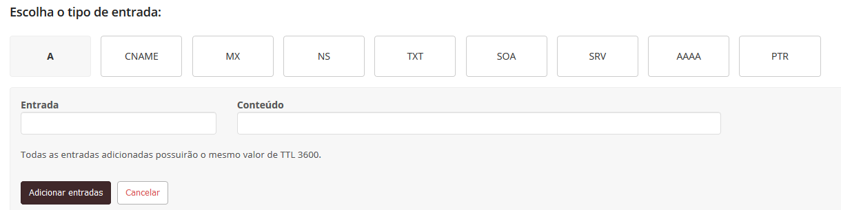

Só que quanto tentei configurar o wildcard as entradas de DNS TXT que eu tenho que inserir demoram para serem refletidas… pelo que entendi elas demoram 1 hora…
O próprio sistema da Locaweb tem um painel de administração dos DNS…
Eu até gostaria de tentar fazer esse gerenciamento fora do painel, só que ainda não descobrir com fazer isso (melhor dizendo não tenho segurança pessoal para fazer).
Você pode criar uma entrada CNAME através do painel? Há uma opção bastante popular de criar um CNAME para delegar a verificação para outro serviço DNS.
sim, CNAME tmb
Bom, se você criar a entrada
_acme-challenge CNAME _acme-challenge.outro-dominio.example.com
(aqui, Entrada _acme-challenge e Conteúdo _acme-challenge.outro-dominio.example.com)
seria possível fazer a verificação atualizando recursos em outro-dominio.example.com, que poderia ter outro serviço DNS.
O “outro serviço DNS” pode ser, por exemplo, a Cloudflare (que oferece um serviço DNS gratuito que tem uma API capaz de fazer atualições rápidas), ou outro serviço DNS de um terceiro, ou uma instância própria do acme-dns
ou uma instância pública dele.
