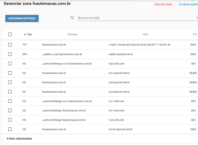

Entendi… então o que eu fiz foi testar isso em outro domínio me referia a esse aqui>
inseri essas entradas>
e no skymail>
E a verificação do txt de dominio para www e nao-www foram feitas com sucesso!
Na teoria preferimos o uso de um CNAME ao uso de um NS assim, mas é bom saber que deu certo!
