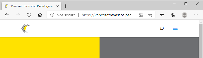

Não Seguro - brser indica nao seguro, mas quando acesso o wp-admin do wordpress volta a reconhecer como certificado seguro

O browser mostra nao seguro, mas quando faço login no painel do wordpress volta a reconhecer o certificado como seguro.

Although I do also see the "not secure" in my browser:
I did find some insecure content in the code:
<img src="http://vanessatravassos.psc.br/wp-content/uploads/2020/06/Logo-Vanessa.png" alt="Vanessa Travassos" id="logo" data-height-percentage="54" />
<img src="http://vanessatravassos.psc.br/wp-content/uploads/2020/06/wpp.png" alt="" title="wpp" />
Which may be to blame.
Conforme a resposta do @rg305 é a presença de conteúdo misto (o uso de recursos HTTP dentro de uma página HTTPS) deve ser o problema aqui.
Thank you all for the response. I guess you found out the main issue. I will talk to the guy who is responsible for the Wordpress content. Really appreciate your time.
